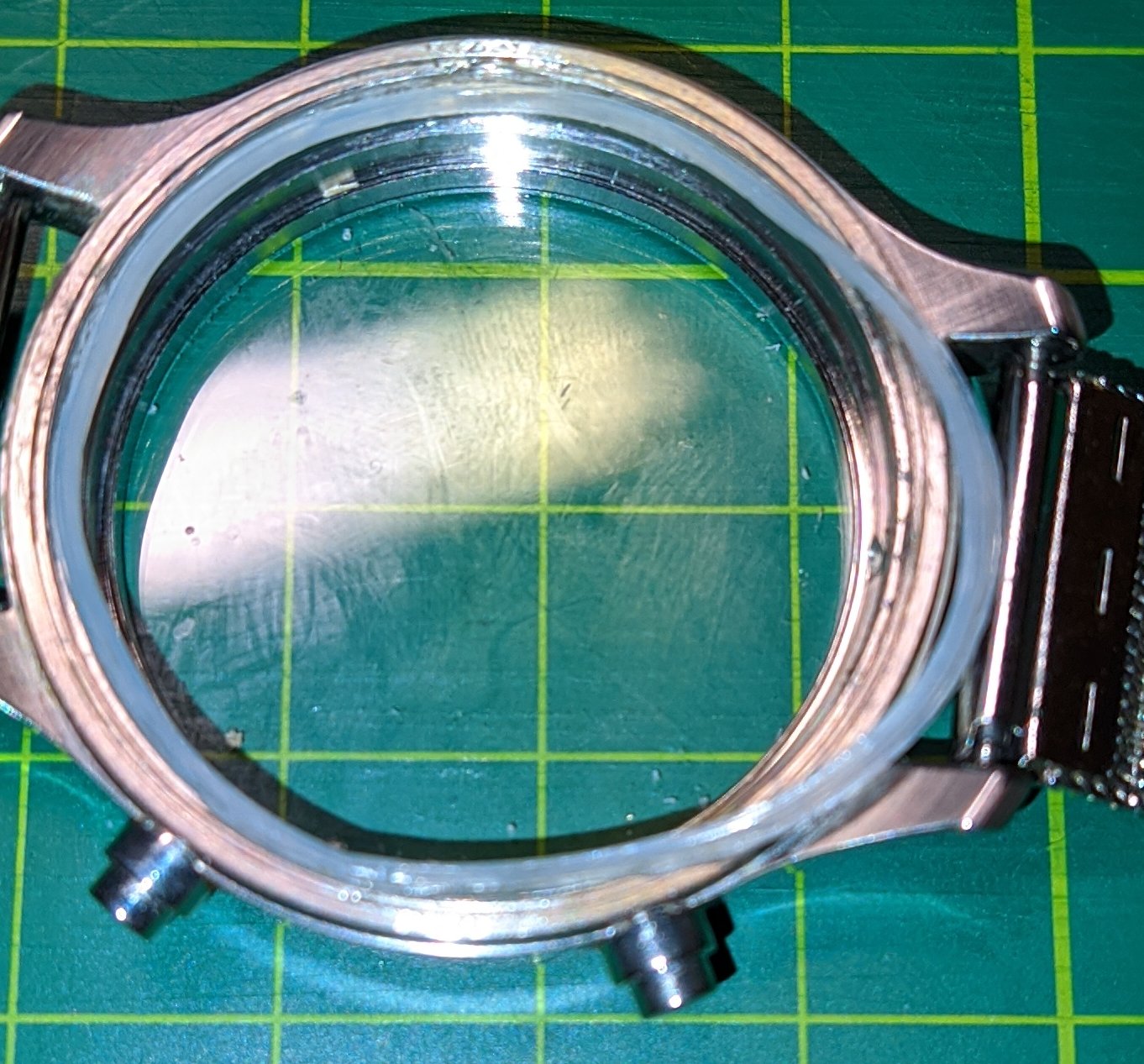

Hallo, ich hoffe, hier kann man mit helfen.
Ich habe eine billige Armbanduhr, welche mir aber gefällt und die ich behalten will. Sie ist von Aureol. Ich habe sie schon ein paar Mal zum Batteriewechsel abgegeben, doch weil jetzt alle Uhrmacher zu sind, habe ich es selbst versucht. Ich hatte mir sogar extra eine Presse gekauft, dennoch bekomme ich den Deckel nicht wieder zu. Ich habe auch schon andere Tricks versucht. Mit einer Schraubzwinge habe ich extremen Druck aufgebaut, aber es hat nichts geholfen.
Nach langem Rumprobieren ist mir etwas aufgefallen. Um den Deckel herum befindet sich ein Plastik-Ring. Der passt auch genau drauf und soll die Uhr Wasserdicht macht. Nehme ich den Ring weg, fällt der Deckel alleine komplett zu, völlig ohne Druck. Mit Plastikring scheine ich jedoch, wie gesagt, keine Chance zu haben.
Hat irgendwer eine Idee?
Danke schon mal :)

Danke für die Antwort.
Ich denke, ich habe die Lösung gefunden, weiß aber dennoch nicht, was ich damit anfangen soll :(
Der Plastik-Ring muss offenbar im Gehäuse in die Rille eingelegt werden. Doch scheint er etwas zu groß zu sein, wahrscheinlich, dass er nicht von allein raus rutscht. Das bedeutet jetzt aber, dass ich ihn nicht wieder rein bekomme. Gibt es da einen Trick?
Für die Zweideutigkeit entschuldige ich mich :)
Re: Pressdeckel schließen
Ich denke, wenn der Ring ringsum genau angepasst wird, dann wird dieser auch passen, und braucht etwas Kraft, weil dieser Ring eben kein Wasser durchlassen soll.
Das ist fummelig und nervig, aber Übung macht den Meister.
