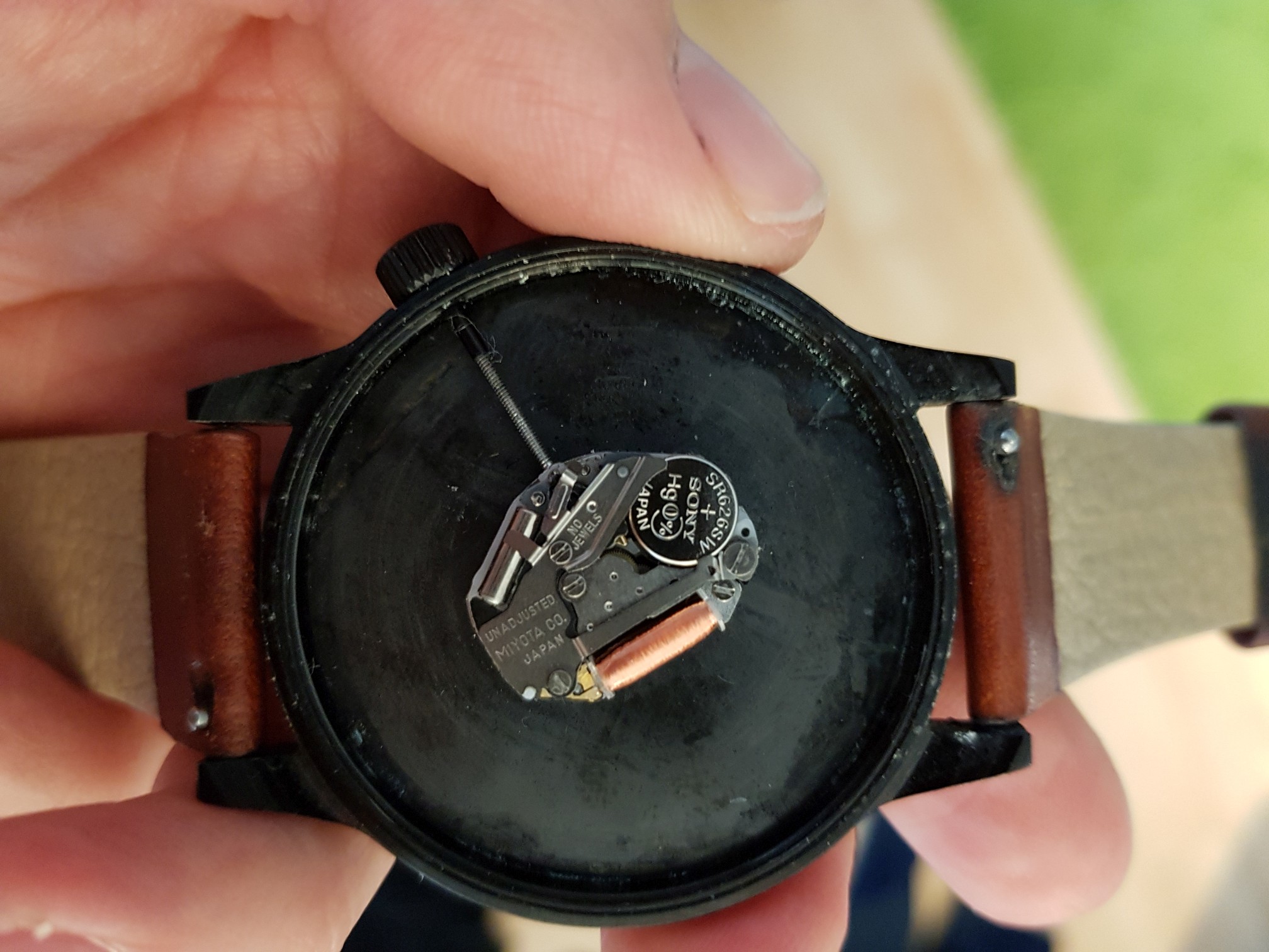

ich möchte meine Komono Herrenarmbanduhr "Winston Regal" mit japanischem Quarzwerk zerlegen, da zwischen Ziffernblatt und Glas Dreck gelangt ist. Das Entfernen des Gehäuses ging problemlos, leider bekomme ich die Krone nicht ab, egal wo ich drücke.
Kann mir hier freundlicherweise jemand helfen und sagen, was ich tun muss, um die Einstellkrone entfernen zu können? Des Weiteren hatte ich Schwierigkeiten, den Gehäusedeckel samt O-Ring wieder auf das Uhrengehäuse zu pressen. Gibt es dafür einen Trick?
Hier mal ein Bild vom Uhrwerk und der Krone:
Besten Dank!
Re: Bekomme Krone nicht gelöst - Komono Winston Regal Herrenarmbanduhr
rechts neben der Krone. Sieht aus wie der Druckpunkt. Da mal vorsichtig versuchen.
Oder, links neben der Krone, wenn das ne Schraube ist, diese lösen.

Hallo Bernd,
vielen Dank für deine Antwort. Hab beide Stellen bereits erfolglos versucht gehabt, bzw. scheint mir das links keine Schraube zu sein.
Aber ich werde es heute Abend nochmals mit besserem Werkzeug versuchen.
Gerne.
Die Schraube aber nur lösen, nicht rausschrauben.
