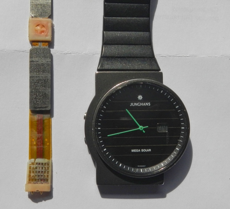

Ich habe eine Junghans Megasolar HAU (Nummer auf Deckel 21 4330 309) vom Jahr 1995, die seit einiger Zeit nur noch zwei Tage ohne Aufladung lief. Ich habe kürzlich das Gehäuse mit Druckluft geöffnet und einen neuen Lithium-Akku für keine zwei Euro eingelötet. Seitdem läuft die Uhr wieder, allerdings nur nach manueller Zeiteinstellung. Sie synchronisiert nicht mehr mit DCF 77. Es besteht der Verdacht, dass die Antenne im Band defekt ist. Da aber ein neues Lederband mit Antenne und Schließe 160 € kostet, und ich mir diese Ausgabe sparen kann, wenn ein anderer Defekt vorliegt, wollte ich fragen, ob jemand ggf. noch eine passende Antenne, mit oder ohne Band hat.
Grüße, ritoboc
