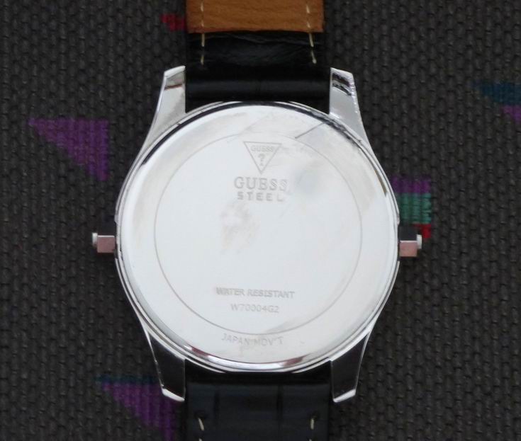

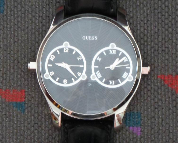

Ich habe eine Herrenuhr von Guess und möchte die Batterie wechseln.
Sollte ja eigentlich kein Thema sein: An der Aussparung am Deckel
mit einem passenden, kleinen Schraubendreher unterfassen und abhebeln.
Nur, es gibt keine solche Aussparung. Alle Versuche zwischen Deckel
und Gehäuse in den ganz dünnen Schlitz mit einem Schraubendreher
reinzukommen, sind gescheitert. (Ein dicker Kratzer ist die Folge. :oops: )
Ich war mit dem Teil bei einem Freund, "unserem" Dorfbastler, ein Radiotechniker,
der eigentlich alles hinbekommt. Aber hier konnte auch er nur den
Kopf schütteln.
Hat hier jemand eine Idee?
Hier noch zwei Fotos:
Danke!

ich will mich noch mal zurückmelden.
Das Problem ist - nun ja - gelöst ... bis zum nächsten Batteriewechsel.
Ich war zu einem Bekannten gegangen (Schuh-/Schlüssel-/Uhrendienst) und der hat mir
zunächst einmal den Deckel aufgemacht. Mit einer kleinen, kräftigen Klinge von
seinem (echten) Schweizer-Taschenmesser. Hat aber eine Weile gedauert und
ist auch ein paar mal abgerutscht.
Als der Deckel runter war, sah man, dass er dort, wo das Stellschräubchen ist,
eine winzige Aussparung hat. Da hätte man auch mit einem kleinen, aber sehr stabilen
Schraubendreher ansetzen können.
Und für jede der beiden Uhrwerke war eine Batterie nötig.
Hatte ich selber zuhause.
Zum Schließen des Deckels musste ich (wie hier im Forum schon vermutet)
wieder zum Bekannten hin. Er hat die Uhr dazu in eine spezielle Presse gelegt,
bei der das Uhrglas hohl liegt und somit nicht zerdrück werden kann.
Nun läuft das Teil hoffentlich wieder 2-3 Jahre, und was ich dann damit mache ... ?
