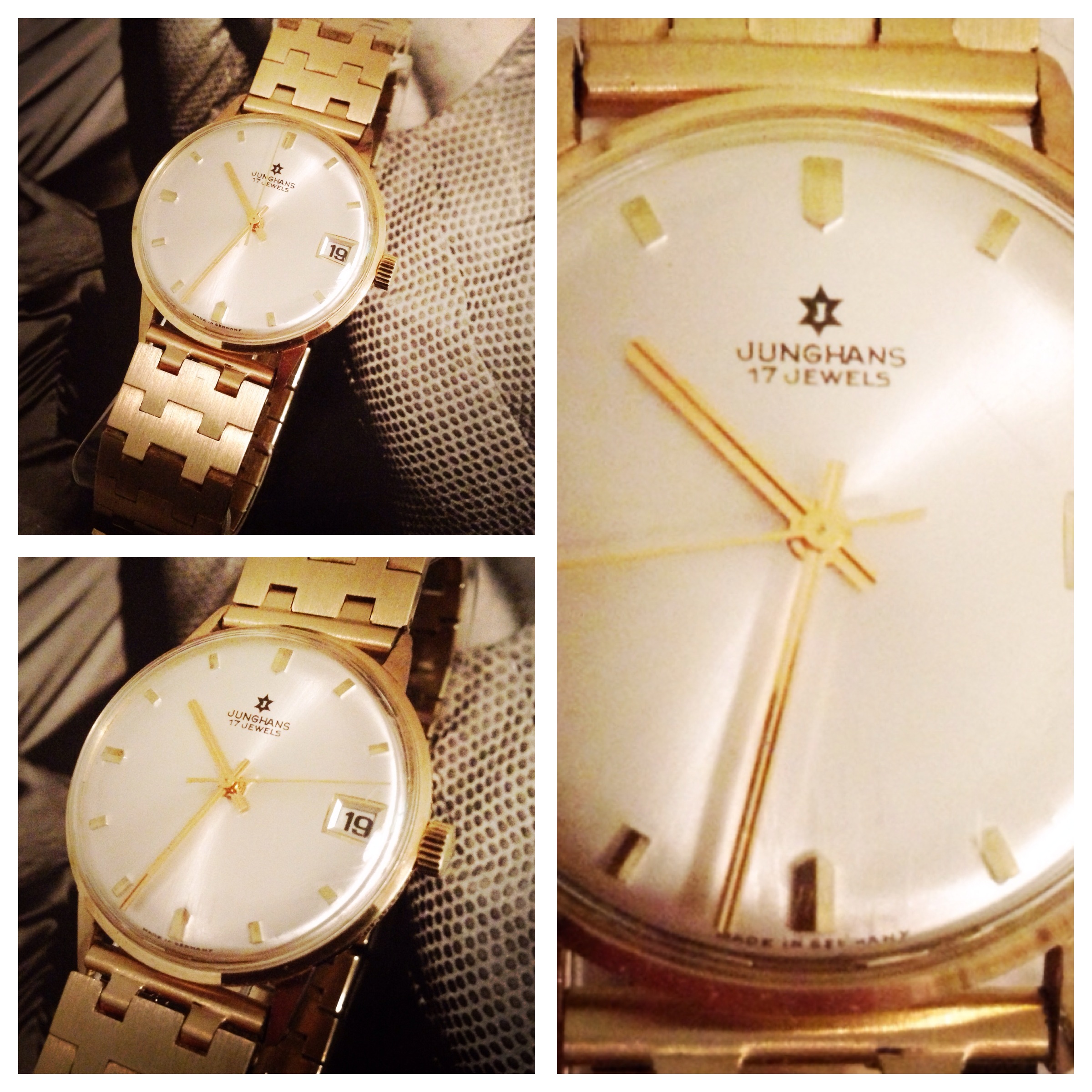

ich habe folgendes Problem bzw. kann mir folgendes nicht erklären:
Ich habe mir die abgebildete Uhr auf dem Flohmarkt gekauft. Man kann sie quasi unendlich aufziehen, dh. der Widerstand wird nicht größer. Habe Sie Samstag mittag aufgezogen und sie lief präzise bis Montag abend. Hat jemand eine erklärung dafür???
Sollte die Feder defekt sein, dürfte sie ja nicht so lange so genau laufen, oder?
Für Tipps wäre ich sehr dankbar.

Guude,
ausser kaputt gibts noch 2 Möglichkeiten:
1. es ist eine Rutschkupplung verbaut. Die schützt vor Überdrehen
2. Es ist eine Automatik. Dann ist sowie so eine Rutschkupplung drin. Was passiert denn wenn Du die Uhr in der Hand im Kreis bewegst? Hört man dann einen Rotor? Allerdings steht bei Automatik dann auch meist Automatik auf dem ZB. Kannst ja mal aufmachen und reingucken
Manfred
Manfred

Vielen Dank erstmal,
also kaputt heißt für mich sie dürfte nicht funktionieren (schon gar nicht in dieser präzision über 2 tage), oder?
Es ist mit ziemlicher sicherheit eine Uhr zum aufziehen (ich höre keinen Rotor).
Meine Freundin hat eine identische Uhr, bei der der Widerstand deutlich spürbar ist beim aufziehen..
merkwürdig!
merkwürdig!

ich gehe auch davon aus, dass eine Rutschkupplung verbaut wurde.

Danke für die Antworten.
Ich bin absoluter Laie. Bei Wiki steht "Bei der Automatikuhr verhindert die Rutschkupplung ein Überdrehen der Zugfeder durch den Rotor."
Heißt es die Uhr wurde "überdreht" ohne das die Feder schaden genommen hat (dank der Rutschkupplung)?
Ist sie jetzt defekt bzw muss etwas repariert oder ersetzt werden?

Ehrlich gesagt versteh' ich Dein Problem nicht so ganz.
Du ziehst die Uhr auf, weisst das es eine "Rutschkupplung" gibt, die Uhr läuft auch ziemlich lange.
Die Uhr ist vom Flohmarkt.
Wieso willst Du jetzt unbedingt das sie defekt ist?
Sei froh wenn Du sie für wenig Geld erstanden hast.
Und wenn Du wirklich willst das die Uhr wieder 100% läuft geh' zum Uhrmacher und lass eine Revision durchführen.
Kostet allerdings bei uns im Raum München so um die 150 - 250 €.
