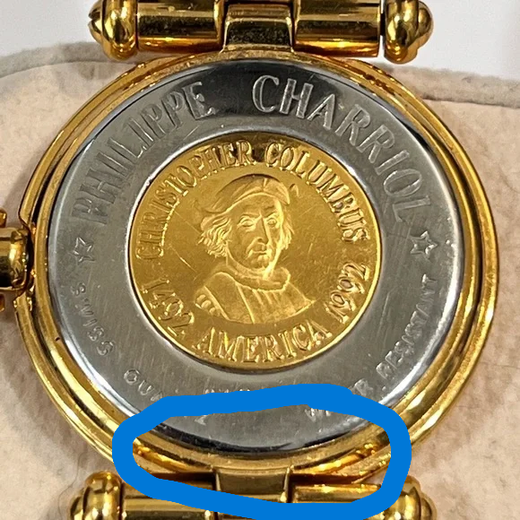

Kann mir jemand sagen wie die uhr geöffnet wurd zum Batteriewechsel? Danke lg gabriele

Um diese Frage zu beantworten brauche ich Fotos (Vorder -u. Rückseite) von der Uhr, denn es gibt viele Colubus-Modelle.
Herrenuhr, Damenuhr, Chronographen, runde Uhren, eckige Uhren oder taschenförmige Uhren.
Es gibt Modelle die einen Boden haben der mit 4 Schrauben verschraubt ist. Es gibt Modelle mit Pressboden.

Oh vielen dank passt das bild??

Lieben Dank für das Foto.
Das ist ein Pressboden.
Wenn ich das richtig erkenne, dann sollte am unteren Ende des Bodens eine "Auskehrbung" sein, wo man mit einem spitzen Messer eingreifen und den Boden aufhebeln kann.
Aber Achtung. Nicht abrutschen. Das kann der Hand und der Uhr weh tun. :wink:
Und weiter..., so ein Pressboden ""kann"" Probleme beim Wiedereinpressen machen, muss aber nicht.

Hier sollte die Stelle sein wo angesetzt wird.

Oh vielen dank, da geh ich lieber zum Fachmann lg gabriele
