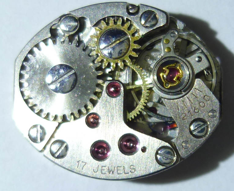

Hab eine kleine mechanische vintage Anker Damenuhr, Gehäusedurchmesser 1,5cm. Hab sie komplett zerlegt und mit Benzin gereinigt, dann abgeschmiert wieder zusammengebaut. Problem, die Unruh läuft nur wenn das Ziffernblatt nach oben zeigt, neige ich sie um 90 Grad läuft sie weiter, ein paar grad mehr und sie wird langsamer und noch weiter dann stoppt sie. Also funktioniert wohl das untere Lager, wenn das Gewicht der Unruh darauf lastet.
Das kann eigentlich nur an der Unruh liegen, da die ja winzig ist, hat sie nicht viel Schwung und da wird auch eine Unregelmäßigkeit zum Problem. Ich schätze mal Uhrmacher hassen diese kleinen Uhren. Ich hab die Rubine beidseitig mehrmals ausgebaut gewaschen geputzt geölt und wieder reingebaut, die sehen super aus, auch die Zapfen sehen gut aus, ich kann sie aber nur begrenzt beurteilen weil sie so winzig sind, man müsste die unter dem Mikroskop anschauen um feine Details zu erkennen, aber das kann ich nicht, ich hab nur eine starke Lupe und eine starke Lesebrille dazu. Als ich die Lager vertauscht habe bin ich zu keinem eindeutigen Ergebnis gekommen, ich denke das obere Lager ging dann unten ebenfalls nicht. Ein Hinweis ist dass ich die Unruh nur schwer rausgehoben bekommen, ich muss an dem Schwungrad mit einer zweiten Pinzette anpacken damit ich sie rausgerüttelt bekomme. Vielleicht ist irgendwie eine winzige Stufe in den Zapfen reingeschliffen und der Zapfen hakt im Lagerrubin. Das ist aber nur Spekulation.
Ich hab noch nicht viel Erfahrung, das ist meine 5te mechanische Uhr die ich komplett zerlegt und gewartet habe, und 4 Quarzuhren. Aber ich hab es bisher immer geschafft und auch Uhren die nicht gelaufen sind liefen dann wieder sehr gut.
Vielleicht hat hier jemand mehr Erfahrung und kann mir sagen was ich tun kann um herauszufinden was nicht stimmt.

wenn ein Uhrwerk, wie von Dir beschrieben, stehen bleibt, dann sind entweder die Unruhlager, die Zapfen oder Beides defekt, bzw eingelaufen oder gebrochen.

Danke für deine Einschätzung, ja das Selbe denke ich auch. Ich versuche das mal, wenn ich kann, unter dem Mikroskop zu beurteilen. Mir kommt Zapfen rollieren in den Sinn oder neue Spindel, beides kann ich natürlich (noch) nicht.
Wie es scheint ist die Unruh bzw. balance, oder genauer die Spindel, oder genauer die Zapfen und die Lager, das Teil zu sein was bei Uhren als erstens den Geist aufgibt. DAs teil funktioniert ja wie ein bow drill, also kein Wunder, da ist die meiste Bewegung im Werk. Man müsste immer für die Schmierung der Unruh sorgen, was eigentlich nicht schwer ist. Auch ein geübter Laie kann das Ziffernblatt abnehmen und vorne und hinten einen Tropfen Öl auf die Lager schmeißen. Durch die Kapillarkräfte würde es das Öl in die Lager saugen, lieber zu viel als nix. Wenn man dann noch Universalfett auf den restlichen Lagern hat, außer Anker bzw. pellet fork, dann hätte man schon eine Uhr die sehr sehr lange hält ohne größere Wartung. Man könnte Federhaus und Rest noch mit Silikonfett gegen Korrosion schützen.

Das mit den Ölen ist so eine Sache. Auch zuviel kann mitunter nicht gut sein. Man sollte sich da schon an die Vorgaben halten.
Und ja, die gesamte Unruheinheit hat am meisten zu arbeiten.
Ist zu wenig Öl im Spiel, können die Lager und die Zapfen Schaden nehmen. Aber auch eine Spiralfeder hält nicht ewig. Ermüdungserscheinigungen könnten sich zeigen, weil man sehr oft die Vorgeschichte nicht kennt.
Wann, wo, wie oft, und was wurde gemacht, wenn die Uhr, bzw das Werk je eine Revi gesehen hat.

Ich schätze mal die Uhr wurde gekauft, solange getragen bis sie nicht mehr ging und dann aufgehoben. Habe mal den Anker bzw. pellet fork rausgebaut und dann mal geprüft, auf einer Seite schwingt sie frei und lange und auf der anderen überhaupt nicht, ist also ein Lagerproblem der Unruh. Habe mal die Unruh aus dem Lager gebaut, also die Feder gelöst und das Ganze mal mit nem Taschenmikroskop angeschaut, und ich kann tatsächlich eine Stufe erahnen, und zwar auf der Seite auf der es stoppt wenn das Gewicht der Unruh auf der Seite lastet. Ganz am Ende des Zapfens eine kleine Lippe. Aber genau kann ich das nicht sehen, das Ganze ist so unverschämt klein dass es eigentlich verboten gehört. Kann auch sein dass die Lippe auf der anderen Seite ist.
Update: Hab mal die Zapfen mit der Pinzette nachgezupft bzw. drin gerollt, die Feder etwas gerichtet, dann die Unruh zusammengebaut und alles fallen lassen, dann hat sich die Feder schön überall drumrum gewickelt, also nochmal auseinandergebaut und nochmal Feder gerichtet und jetzt geht sie wieder in allen Lagen, Muss nur noch testen ob zuverlässig und ob man damit noch die Zeit messen kann.

Ein kleiner Schaden am Zapfen, der aber gerichtet wurde. Gut gemacht, und Glück gehabt. :thumbup:

Hab mehr zu der Stoßsicherung herausgefunden:
https://de.wikipedia.org/wiki/Sto%C3%9Fsicherung
Es handelt sich um eine "KIF-Stoßsicherung". Erstes Bild im Beitrag.

Update: Zuerst wollte das Öl nicht reinlaufen, also da war in der Mitte immer noch ein helles Fenster, dann hab ich ausversehen mit ner Ölspitze die Feder rausgedreht, aber ich konnte sie weder mit ner spitzen Pinzette, mit der ich 2 Spitzen runtergehalten hab und mit dem Öler die dritte Spitze runtergehalten habe, sie wieder eindrehen. Und dann nach ner Zeit war der Hohlraum auch vollständig mit Öl gefüllt. Muss man halt viel auftragen und aufpassen dass man die Feder nicht abmacht bwz. mit der Unruh spielen damit sich das Öl verteilt. ABer die ging so problemlos drauf, dass man eigentlich alles auseinander nehmen könnte.
