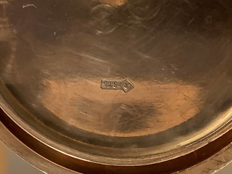

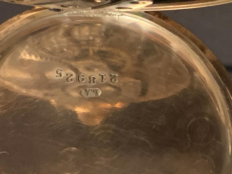

Zu den Punzen:
LA ist der Hersteller Louis Alix, Genf, Schweiz; registriert am 1.5.1942.
875er Gold wäre für jede Uhr zu weich. Das ist eine 875er Silberuhr, die vergoldet wurde.

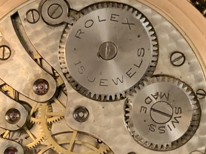

Man kann Uhrwerke nicht aus dem Nichts herstellen, und so bekam (kaufte) Rolex Uhrwerke bei Aegler ein.
Die Uhrenwerke werden von der Frima Aegler hergestellt, und heißen ab 1914 als "Aegler SA, Rolex Watch Company".
Auch der Werkehersteller Cortebert belieferte Rolex mit Werken.
Ca. 1940 hat Rolex die Firma Jean Aegler gekauft, und ist damit auch rein formell eine Manufaktur geworden.

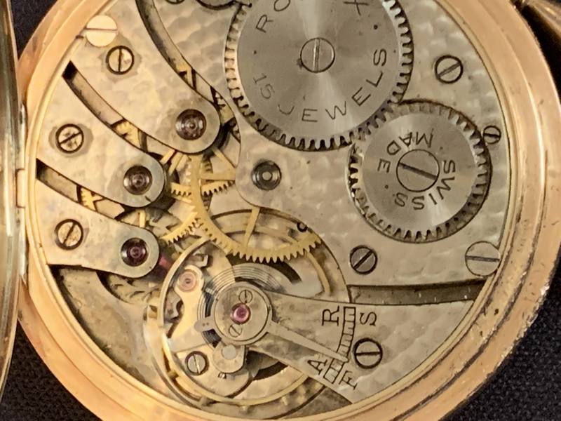

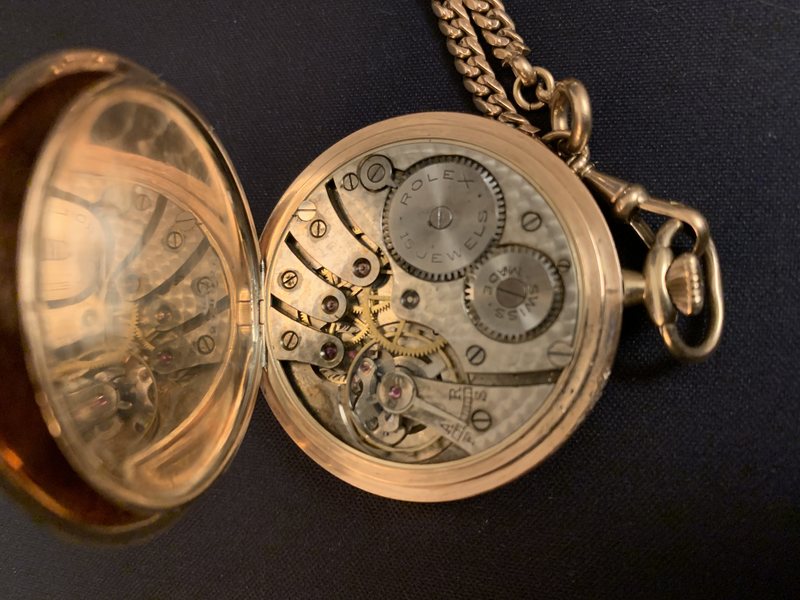

Ich denke die Uhr wurde von Louis Alix hergestellt, das Werk (einfachste Ausführung) von Rolex (ab)gekauft, und eingebaut.
Das Werk wird aus den 1900er Jahre stammen. Es ist recht einfach aufgebaut, und hat noch keine gerundeten Kanten. Auch fehlt da die Feinregulierung.
Die Stossicheung ist einfachster Machart.
Eine interessnte Uhr für Sammler, auf jeden Fall.
Der Wert ist schwer zu mitteln, weil Taschenuhren zur Zeit aus der Mode sind.
So über den Daumen würde ich die Uhr, weil sie gut erhalten ist, bei ca. € 650,00 bis 800,00 einschätzen wollen.
Evtl zahlt ein Sammler etwas mehr, aber den muss man finden....
Vorweg. Ich möchtes nichts schlecht reden.
Zu den Punzen:

Also-ich lese im Stempel 375 und nicht 875 und das wäre dann ein englisches Gehäuse 9KT GOLD, Silber 875 ist eher selten, die englischen 375 Gold Gehäuse recht häufig, habe eine MOVADO Armbanduhr mit so einem Gehäuse. Das würde auch die 9 daneben erklären.
