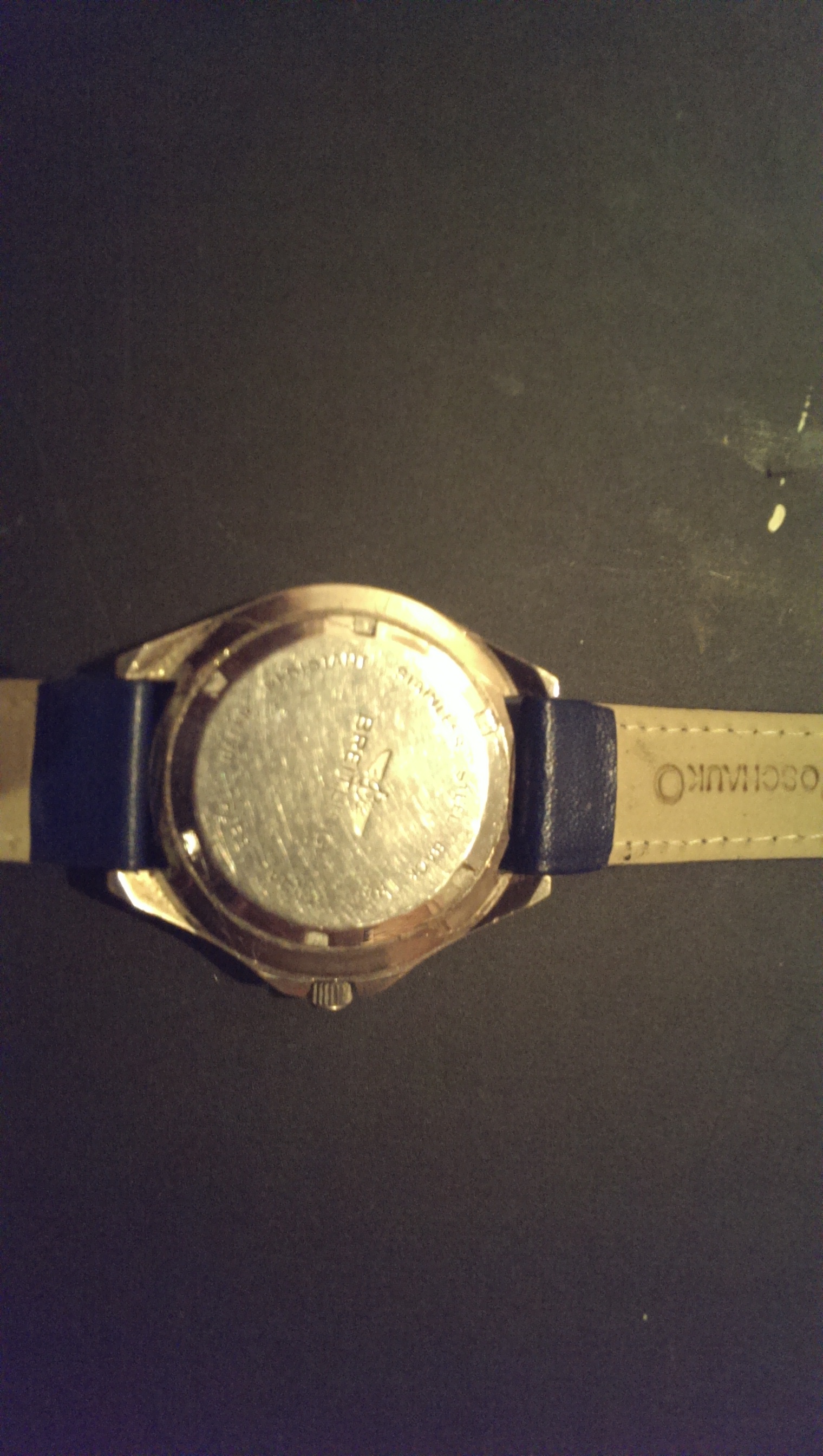

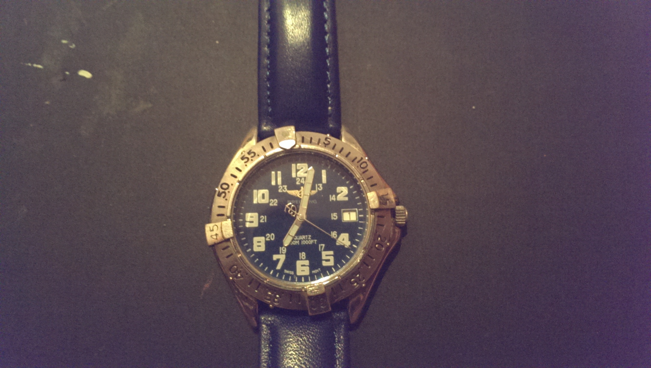

Hallo liebe Uhren-Freunde!
Ich habe von einem Bekannten eine Breitling geschenkt bekommen, die er günstig bei einer Verkaufs-Plattform für private Verkäufer erstanden hat. Laut Vorbesitzer soll das gute Stück echt sein. Da ich aber weder dem Internet, noch Privatverkäufern sonderlich traue, wollte ich EUCH um Rat bitten.
Meint Ihr die Breitling ist echt, oder eine Fälschung/Replika? (siehe Bilder)
Vielen Dank schon im Voraus für eure Antworten!
Liebe Grüße
Stefan
PS: Das Uhrband ist neu.

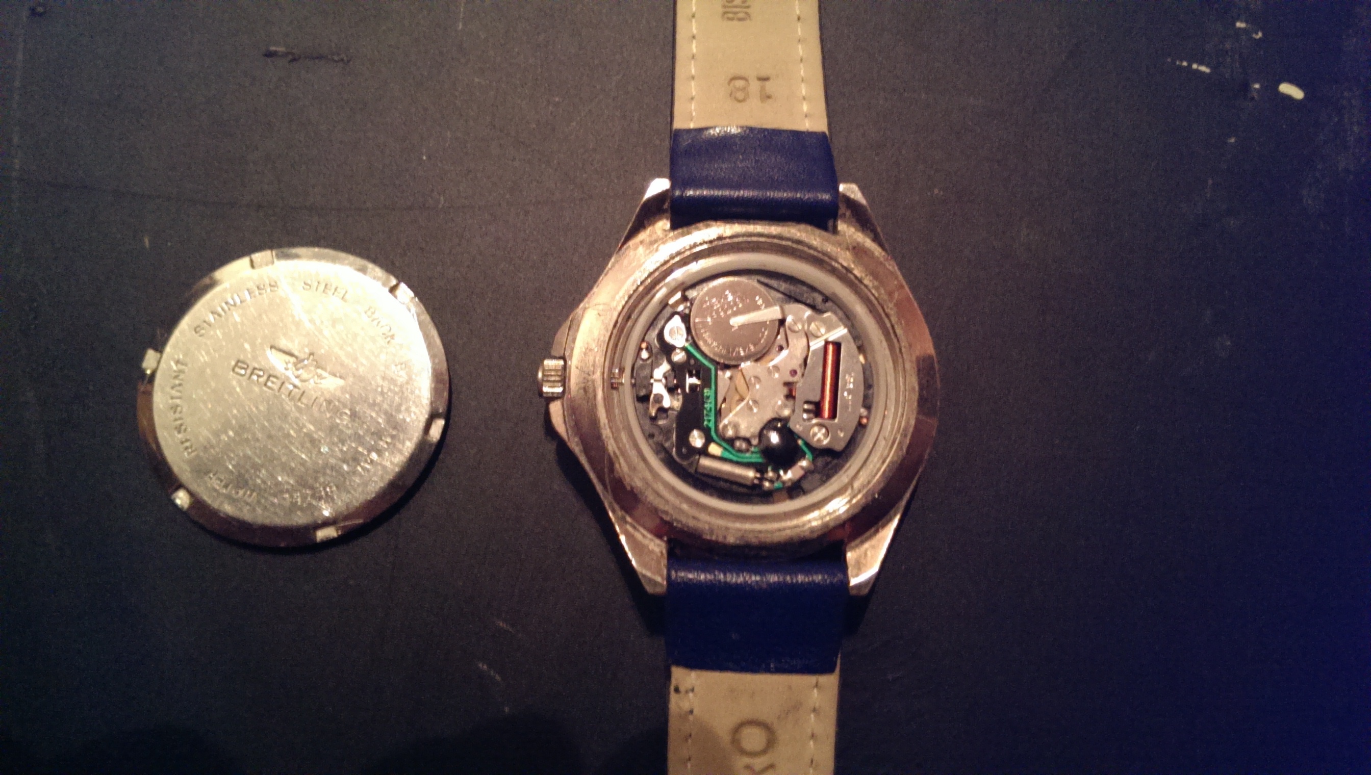

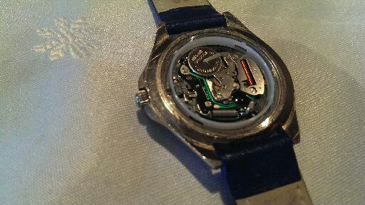

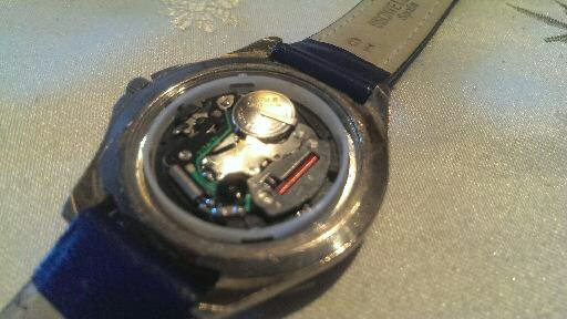

Hallo Arno!
Danke für die Antwort :D
Natürlich ist es immer schwierig zu Bestimmen, wenn man die Uhr nicht in der Hand hat, und die Bilder sind auch nicht berauschend.
Ich würde nur gerne wissen, worauf ich selber achten kann, sprich welche spezifischen Merkmale die Uhr als Original bzw. Plagiat erkennbar machen.
Und was das Uhrwerk angeht, im letzten Bild hat man, glaube ich, einen guten Blick darauf, zur Sicherheit habe ich nochmals drei hinzugefügt.

Ich muss Dir ehrlich sagen das ich denke das es sich um ein Plagiat handelt. Die Verarbeitung sieht nicht schlecht aus, aber da auch derjenige von dem du es gekauft hast aus dem Web hat bin ich da extrem vorsichtig. Am Besten du gehst zu einem Händler der Spezialist für Breitling Uhren ist und lasst Sie dort anschauen.

ich kann für die Aussage nicht garantieren, dafür müßte ich die Uhr im Original sehen aber ich halte sie für eine Fälschung.
Die Fotos sind nicht gerade prickelnd scharf aber die gesammte Verarbeitung (Bodendeckelstempel, Materialoberfläche, Zifferblatt,...) hat wenig mit den originalen Breitlings zu tun, welche ich bis lang auf der Werkbank hatte.

also ich bin echt kein Fachmann, als ich mir die Bilder angeschaut habe ist mir aufgefallen das unten ( bei der 6 ) " SWISS MOVT " steht --> müsste es nicht SWISS MADE heißen!?
MfG.
Re: Breitling - Echt oder Fälschung?
Verfasst: 14.01.2014, 22:55
von Phil51
RedBaron hat geschrieben: müsste es nicht SWISS MADE heißen!?
Ja, müsste "swiss made" heissen.
mvt=movement=dt "Werk"
"Swiss Movement" bzw "swiss mvt" werden jene Uhren gekennzeichnet die ein CH-Werk beinhalten, aber die Uhr anderso zusammengebastelt wurde.
Auffallen tat mir auch der auf dem Zifferblat prominent platzierte Schriftzug "Quartz".
Breitling produziert zwar tatsächlich Quartzuhren, aber hab's noch nie gesehen, dass auf dem Zifferblatt einer Breitling "Quartz" stand.
Vielleicht war das mal in den QuartzAnfängen in den 70ern, Anfangs 80er Jahre noch so, als der Hinweis auf Quartz anders als heute werbewirksam war.
