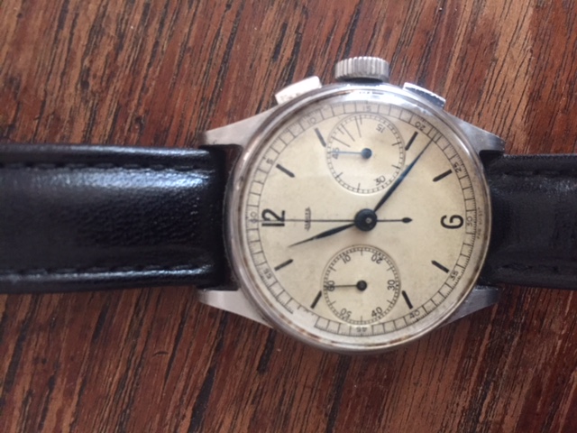

Hallo Forum,
ich bin durch ein geschenk in den Besitz eines alten Jaeger Chronographs gekommen. Soweit so gut.
Dennoch sind für mich einige Fragen damit verbunden:
--> Ist dies ein Vorgänger von JaegerLeCoultre?
--> Der Schriftzug "Jaeger" sieht anders aus als üblich?
-->Aus welcher Zeit stammt das Stück? Welches Modell könnte es sein?
Ich habe nichts Vergleichbares auf google gefunden?
--> Die Rückseite ist "neutral". Reparatur?
--> Was könnte sie wert sein? Sie funktioniert einwandfrei.
Vielen Dank für Eure Einschätzungen! Anbei Bilder.

Moin.
Zur Info, allgemein:
Das Unternehmen LeCoultre wurde 1833 von den Brüdern Charles-Antoine und François-Ulysse LeCoultre gegründet. (....)
Ab 1907 lieferte LeCoultre & Cie Rohwerke an den Pariser Uhrmacher Edmond Jaeger nach dessen Entwürfen.
Die Zusammenarbeit von LeCoultre & Cie mit Jaeger mündete 1937 unter Jacques-David LeCoultre in eine Fusion beider Unternehmen unter dem Namen Jaeger-LeCoultre.
Zur Uhr.
So auf den ersten Blick würde ich sagen das ist ne Jaeger, und zwar eine aus den 50er Jahren. A B E R .....
Was mich stutzig macht ist die viel zu große Aufzugskrone, die fast zu kleine Aufschrift JAEGER auf dem Zifferblatt, und dass das Zifferblatt normalerweise eine Tachymeter-Skala hat, und keine Eisenbahn-Minuterie.
Außerdem passt das Blatt nicht zum Gehäuse, denn das Blatt stammt eher aus den 40er, und das Gehäuse aus den 50er, wobei die Hörner zu weit gebogen sind.
Ich vermute bei dieser Uhr auf eine Gebastelte. Das heißt; man nehme Teile von alten Jaeger-Uhren und baue sich eine Uhr draus.
Eine echte, aber nicht authentische Uhr.
Um auf Nummer sicher gehen zu können, müsste ich einen guten Blick aufs Werk werfen.
Der Boden ist gepresst und müsste leicht (eine Einkerbung müsste vorhanden sein) zu öffnen sein.
Einen Wert der Uhr vermag ich deswegen nicht abgeben wollen.
Ein authentischer Edelstahl-Chrono von Jaeger aus dieser Zeit läge bei ca. 2.500,00.
Eine in Stahl/Gold bei ca. € 4.000,00
Bitte Bilder, nicht unscharf, vom Werk. Danke.

Vielen, vielen Dank zunächst!
Mit dem Werk, das würde ich gerne machen. Aber eine Einkerbung kann ich nicht entdecken.
Gibt es da noch einen anderen Hinweis?
Re: Jaeger Chronograph, Bitte um Hilfe
Verfasst: 05.08.2018, 18:35
Diese Einkerbung befindet sich oft zwischen den Hörnern. Entweder bei 12 oder bei 6.

Voila. Da war sie. Und hier kommt das Werk.
Verfasst: 05.08.2018, 19:10
S U P E R,
meinen Glückwunsch.
Obwohl das Zifferblatt nicht so recht passt, aber es gab Zeiten, da wurde verbaut was der Markt hergab, b.z.w. was vorhanden war.
Das Werk ist echt und ist ein Jaeger 285, wenn ich das richtig lese, Handaufzug, das in den 40er und 50er Jahren hergestellt und verbaut wurde.
Den Wert würde ich bei dieser Uhr mit ca. € 2.500,00 bis 2.800,00 einschätzen wollen.
Beim Verkauf müssten da aber ein paar Abstriche gemacht werden, denn....
.... die Uhr und das Werk sollten mal zur Revi. Das kostet zwar, aber es lohnt sich.
P.S.: Stimmt die Zahl 285 ?
