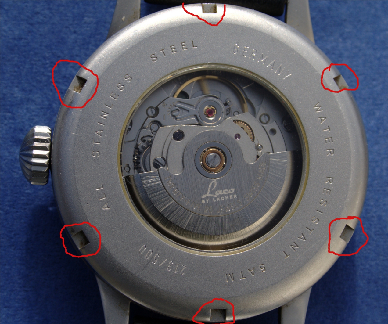

Hallo Note,
der Ausschnitt, den ich von der Rückseite sehe, spricht für einen Pressboden. Deshalb, weil keine Vertiefungen drin enthalten sind, an denen man ein Werkzeug zum Drehen ansetzen kann, wie beispielsweise hier bei dieser Laco:
IMG_2666Laco rueck5.jpg (925.96 KiB) 8526 mal betrachtet
Nachtrag: Die Ansatzkerbe für das Öffnungswerkzeug müsste unter der Krone sein.
